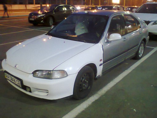

Привет всем, чем отличаются передние крылья седана от хетча?
BOOT
Форма в месте стыка стойки, формой под молдинг, длинна, формой поворотника. И с бамперами по разному стыкуются(ребро над колесом)
