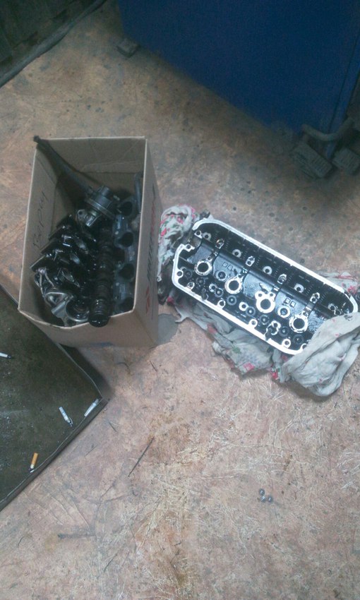

Господа снимал ГБЦ, шлифовал!Поставил на место и распредвал на 180градусов
Господа снимал ГБЦ, шлифовал!Поставил на место и распредвал на 180градусов перепутали по началу, начали заводить!Загнёт клапана или нет???Будут ли посторонние звуки при загнутие?Даже не схватывала не разу

Все нормально должно быть, ГРМ поставь по меткам и компрессию померий. Или сразу заводи. На д15 гнёт во втеке
распредвал на 180 и вместо впуска будет открываться выпуск, ну и наоборот. В любом случае в вмт все клапана будут закрыты. Значит ищи проблему в другом месте, что-то где-то забыл или перепутал)
