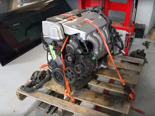

К24А2 6ти ступенчатая коробка, ну вы поняли, делаю свапчик
К24А2 6ти ступенчатая коробка, ну вы поняли, делаю свапчик :)

Но для начала капиталка + кованые ништяки поршня, шатуны и т.д.
за двиг с коробкой я 1800$ отдал. Поршня с шатунами 850$
конечно, это лучше чем с автосалона купить новую, скучную машину, и платить за её кредит. Как двигатель будет готов, установлю компрессор, планирую 500+ лошадей.
если честно, сейчас стыдно ежа показывать)) с наружи просто сток, 14 Enkei диски, немного опущен. В нутри только торпеда, руль, два сидения, весь салон убран до метала. Ах да, и коврики передние
сейчас стоит простой D16z6

и как же ты планируешь компрессором выдуть с этого мотора 500+ сил?))
Artsite
Есть примеры постройки, отстройки и наддува? Сколько компрессор должен дунуть, чтобы было 500+?)
Kraftwerk на 0.7бар даёт 400 лошадей, это если оригинальный шкив коленвала, и 100мм шкив суперчарджера. Сила надува меняется за счёт замены шкива.
Масляный насос с RSX Type S, чтобы спокойно крутить до 8200 оборотов. Распредвалы тоже под замену, с фирмой производителя ещё не определился, но точно третьего уровня. Настройкой ЭБУ поеду к спецу.

A смысл 1JZ ставить? Лучше к 24 редуктор от CRv, кардан и сделать его полноприводным.
