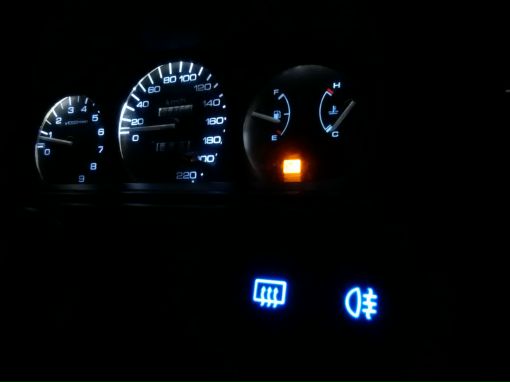

Наконец то заменил все на диоды.
имел я как то раз дело с диодами. все диоды через неделю моргать стали и гореть... разочаровался я в них.. покупал обычные 12 вольт...Может что конечно не так сделал...
Paco
да и тут с диодами не особо. Равномерности нет. Тонер искажает цвет местами и непонятно какой по итогу
Armen Danielyan
сгорели потому что их питание было превышенно. Вы ставили 12В . А сколько в бортовой сети? Правильно 14-15Вольт.
А диоды ой как не любят когда им много дают.
и лента тоже рассчитана на 12В и тоже может быстроэвыйти из строя. Все требует стабилизации. Диодов по току лент по соображать. Но ленты - это такое г....
в лампах светодиодных нужно перепаивать сопротивление. Где то на 270-330 Ом.
Что бы ленты жили дольше. Использую обычную кренку на 12 Вольт
andrey_fly
я с тобой согласен!но это лучше чем желтая родная подсветка.лично мое мнение.
