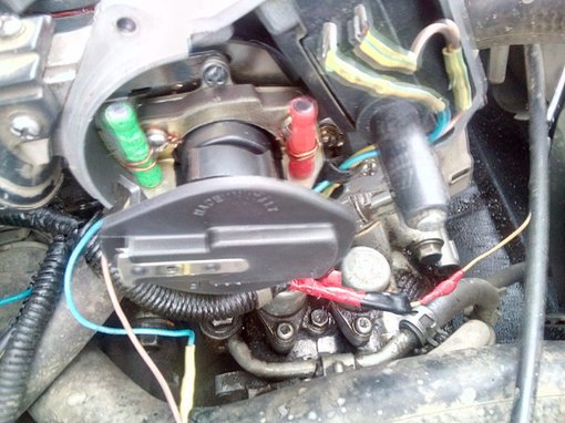

Народ помогите! Уже месяц стоит в гараже, не можем найти причину! Машина на ходу
immelstorm
Народ помогите! Уже месяц стоит в гараже, не можем найти причину! Машина на ходу заглохла, грешили на трамблер, почти все поменяли в нем, комутатор, модуль, бегунок, крышку, провода выс-е. А искры как не было так и нет. Все преды прозвонили, все целые! Куда лезть куда копать! Посоветуйте! Всем полных баков!
Карбовый трамблер самодостаточен, ему нужно только питание, его и на столе проверить можно. Подключите питание, вместо катушки лампочку или светодиод, крутаните вал, лампочка должна моргнуть. Если моргает - смотрите катушку, если нет - коммутатор или датчик холла.
A.Hagen
а причём тут друго трамблер? Если все в нем уже новое стоит?
да потому что такая же проблема была, решилась она вот так, вставили батарейки и искра появилась, со слов электрика он размагнитился, тоже все новое ставил
Metgezel Hond
Вот такая же проблема была я не стал марочится купил бу и запустил мотор с пол оборота
