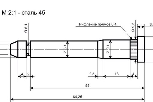

Нашёл когда то этот чертёж пальца на стене группы, скажите правильный или нет?
Нашёл когда то этот чертёж пальца на стене группы, скажите правильный или нет? Кто то утверждал что разные бывают, нужно на хэтча пальцы

пальцы одинаковые, но некоторые говорят что "типа делал, типа не подошло". По хорошему с ними еще втулки нужно точить новые, и если сделать всё аккуратно всё будет кошерно)

с низу скобу вытаскиваешь и молотком подбиваешь и все норм. И обратно тоже самое

которые в самих петлях стоят, когда разберешь будет видно. Хотя иногда изнашивается только палец и их менять особого смысла нету)

http://vk.com/away.php?to=https%3A%2F%2Fwww.youtube.com%2Fwatch%3Fv%3DSbYJV8Q8ONY%26feature%3Dyoutu.be варил как тут рассказывают, реально как новые стали
Можно и так, моя проблема в том что дверь провисла закрывается об пластиковый порог, с немалым усилием закрывается, хз какой способ действенней

тоже хотел себе так сделать, а полез смотреть и увидел что кто-то уже так сделал, а дверь все равно провисшая(

Чертеж-бред. Себе делал недавно сам, в общем этот палец болтался во всех петлях. По делу у всех износ разный, подгонять нужно индивидуально если хочешь чтобы было как с завода.

Бывает, изнашиваются не только штифты, но и сами петли тоже. В этом случае новые штифты ничем не помогут
петли снимаеш растачиваеш и делаеш под них эти оси деаметры толшины по отверстию в петлях сам делал такие корешку чертеж нормальный проблема в износе самих петель
