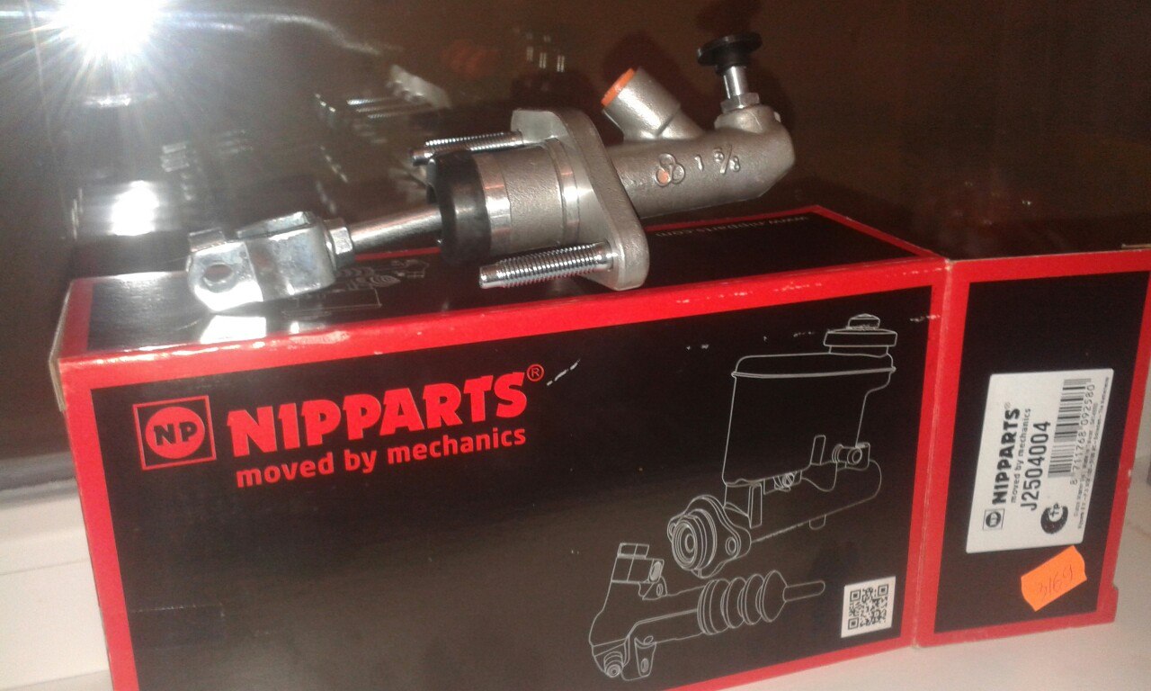

Ребяту)))прикупил главный целиндр сцепления., плиз подскажите как заменить.
Ребяту)))прикупил главный целиндр сцепления., плиз подскажите как заменить..
Из солона откручиваешь 2 гайки. Находятся за педалью, и вытаскиваешь через подкапотку. Перед этим снимешь трубочки от расшителтного бочка и тот что на сцепление идет. По аналогии ставишь новый)

Два человека понадобится. Один с рабочим работает второй на педаль нажимает

Тоже предстоит, нажал педаль, второй стравил штуцер, или накачивать надо как тормоза?
