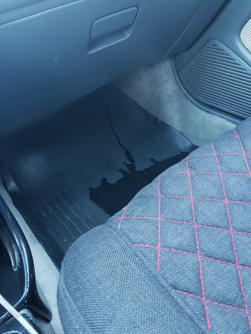

; такой вопрос откуда из под торпеды может быть столько воды? Именно в дождь,
Всем привет; такой вопрос откуда из под торпеды может быть столько воды? Именно в дождь, машина стояла. Мокро было за бардачком, дырок там вроде нет.

Если люк есть то смотри дренажный шланг. Более похоже что он вылез в салон. А так и лобачь может в стыках герметоса бежать.
под дворниками есть такой "отстойник" (1), в нём же внутри установлена печка, с пассажирской стороны. Если дырки этого отстойника (2) забиты, уровень воды может подниматься до печки

снимаеш жабо и с лобовухи вода должна стекать чуть ниже на металическую панель, дальше в бок и вниз. Но из за того что с годами забивается все грязью, вода от большого потока тупо переливалась и в аккурат прямо в отверстие где стоит печка . Короче снимай пластик и вычущяй всю грязь.
