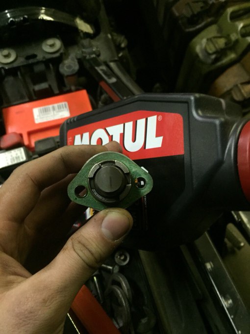

У этих дроздоводов нет группы нормальной, скажите, ничо если я так поезжу?)

У этих дроздоводов нет группы нормальной, скажите, ничо если я так поезжу?) когда натяжитель реанимировал (там пружинку на три оборота подтягивают) отломился упор стопорного кольца, в руке остался, по сути там нагрузки почти нет, пружина на вращение работает. Новая такая хреновина стоит 3500 и она не будет натягивать как надо ибо цепь уже менять пора, её тоже надо будет на 3 оборота усиливать. Я уже мотор заводил - все огонь
мы на cbr1000f выкинули его(гидравлический) приварили механический от нивы за 500р, шум цепи пропал
а по делу, меняй цепь и натяжитель, пока звезды не умерли

нет, он там гидравлический был, давлением масла, служит 15-30тыс, а стоит 6к, мы заколхозили на века
