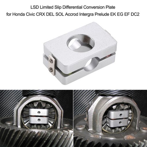

Доброго времени суток! вопрос по LSD, от чего можно воткнуть в коробку s20(короче в д коробку), кто пробовал китайские пластины подкидывать? или может кто то еще как то извращался?
Ты серьезно веришь в то что вот эта дичь будет работать как блокировка?)
Единственный вариант это покупать диф с блокировкой или коробку с ней.
Второй вариант самый адекватный так как чтобы её поставить придется всю коробку разбирать.
с чего ты взял что я верю в ее работу!ну и что что разбирать придется...проблема разобрать что ли?
я готов купить хоть диф отдельно, но что то не могу найти. новый стоит 70к ...если знаешь где купить выслушаю предложения!

тогда проще новую заказать... и такую сумму я морально не готов вкидывать в д серию.....

Ну так там новая
А так все элементарно. Берешь пишешь посты на всех барахолках и ждёшь. Всё
ну а что ты ещё ожидал то? Способ установки тазо-вазо блоки или типо того? Вариантов не много, или искать коробку уже с блокой или искать блоку под 30 подшипник, и тот и тот вариант не дёшев
А что тема интересна никто не ставил так и напишите не забывайте про самый крутой бомж свап б20 с20 там то с блокой уже интереснее

в сравнении с реальными способами вкорячить лсд в д-коробку, свап на полноценную с80лсд становится бомж-вариантом.
